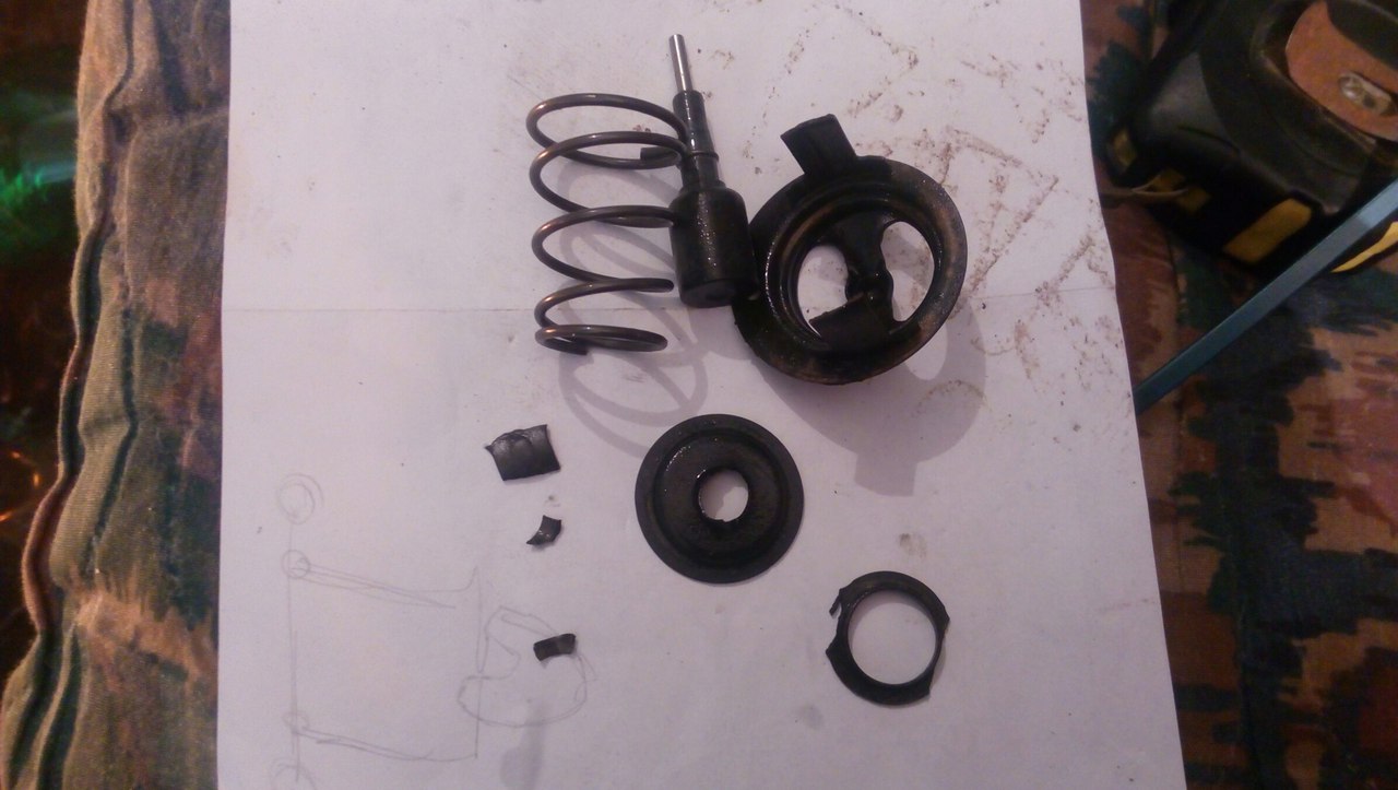

Проблема в том что гонит он её постоянно, в +5 уже не прогреть мотор, минут 15 грею, потом с горы скатился и заглох, стрелка показывает что остыл в ноль, потому хочу для начала его снять и почиститьсержант писал(а):Варяг!!!!!!!!!!!! Внимательно почитай форумы перед тем как лезть! Именно темы про термостат трансальпа и ему подобных. Если не ошибаюсь, в радиаторы термостат пропускает охлаждайку частично. Как нагреется, то уже целиком всю.
Если не ошибаюсь, у меня на ВТ-шке термостат такой же был, подошел от матиза 0,8. Стоит в 5 раз дешевле оригинального.Варяг писал(а):видимо да, нашел еще 1 датчик непосредственно в термостате.

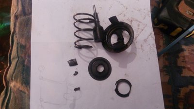

А теперь о грустном
