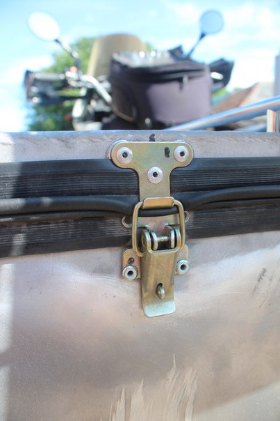

..... Уплотнительная резинка взята от багажника жигулей. Крышка на двух петлях и одной защёлке. На нижние углы установлены "чемоданные" уголки для защиты.

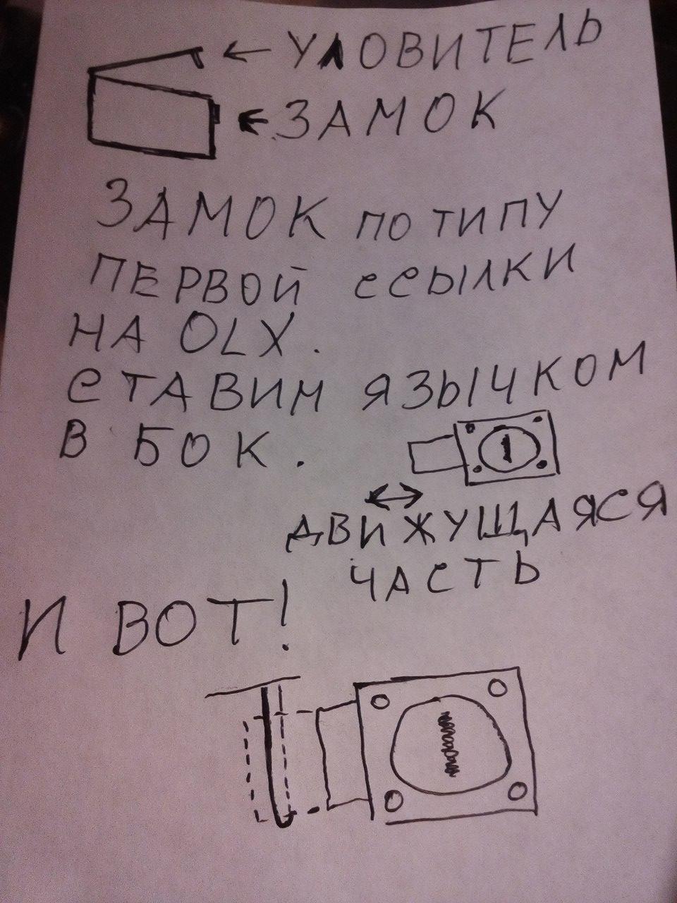

Замки подойдут мебельные,хромированные,цена в районе 15грн.Типа таких http://olx.ua/obyavlenie/zamok-mebelnyy-IDcuWif.html#228b2e2b96

Сообщение macarena » 02.06.2016, 15:08 »
поставить их в крышку? мне нужно в кофр.
Сообщение Дровосек » 02.06.2016, 16:45 »
Дровосек
Сообщения: 147
Зарегистрирован: 30.04.2012
Сообщение macarena » 02.06.2016, 18:08 »
та то я всё видел уже на рынке.
у меня дверца открывается вверх. вся проблема в этом...

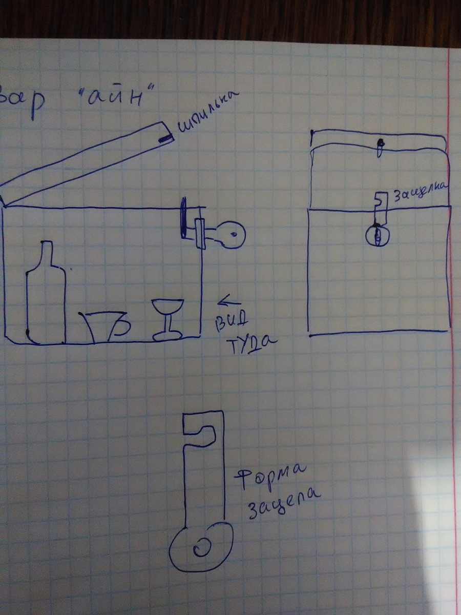

Сообщение benjoice » 02.06.2016, 18:53 »
вопроса возникло два:
-где должен стоять замок,на крышке или на нижней части?
-где брал такие защелки?Очень нужно 4шт
...ответ на первый вопрос получил,перечитав тему :D
и вот еще,как тебе такой вариант?
Сообщение RACER » 02.06.2016, 21:54 »
Можно так!
Пы.Сы. Хотя есть вариант поинтересней и более удобный! но я его щщас устану рисовать!

защелки купил на центральном рынке возле трамвайной остановки у дядьки по 50 грн/шт.
по-замкам.... буду смотреть уже по месту. самый простой вариант - поставить его в крышку, ключем вверх, но это не интересно.
рэйс - твою мысль понял. скорее всего приобрету замки от китайских кофров. или поставлю по хардкору - навесной ).
Сообщение RACER » 02.06.2016, 22:41 »
macarena писал(а):защелки купил на центральном рынке возле трамвайной остановки у дядьки по 50 грн/шт.
Набери меня по дню я тебе еще одну мыслю скажу! кофры то у тебя Аллюминиевые!!!
