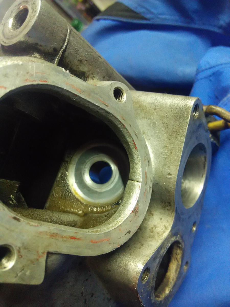

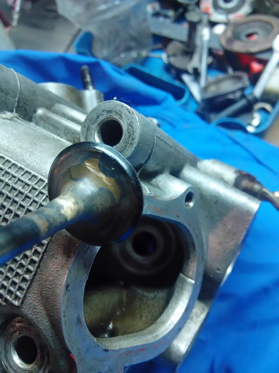

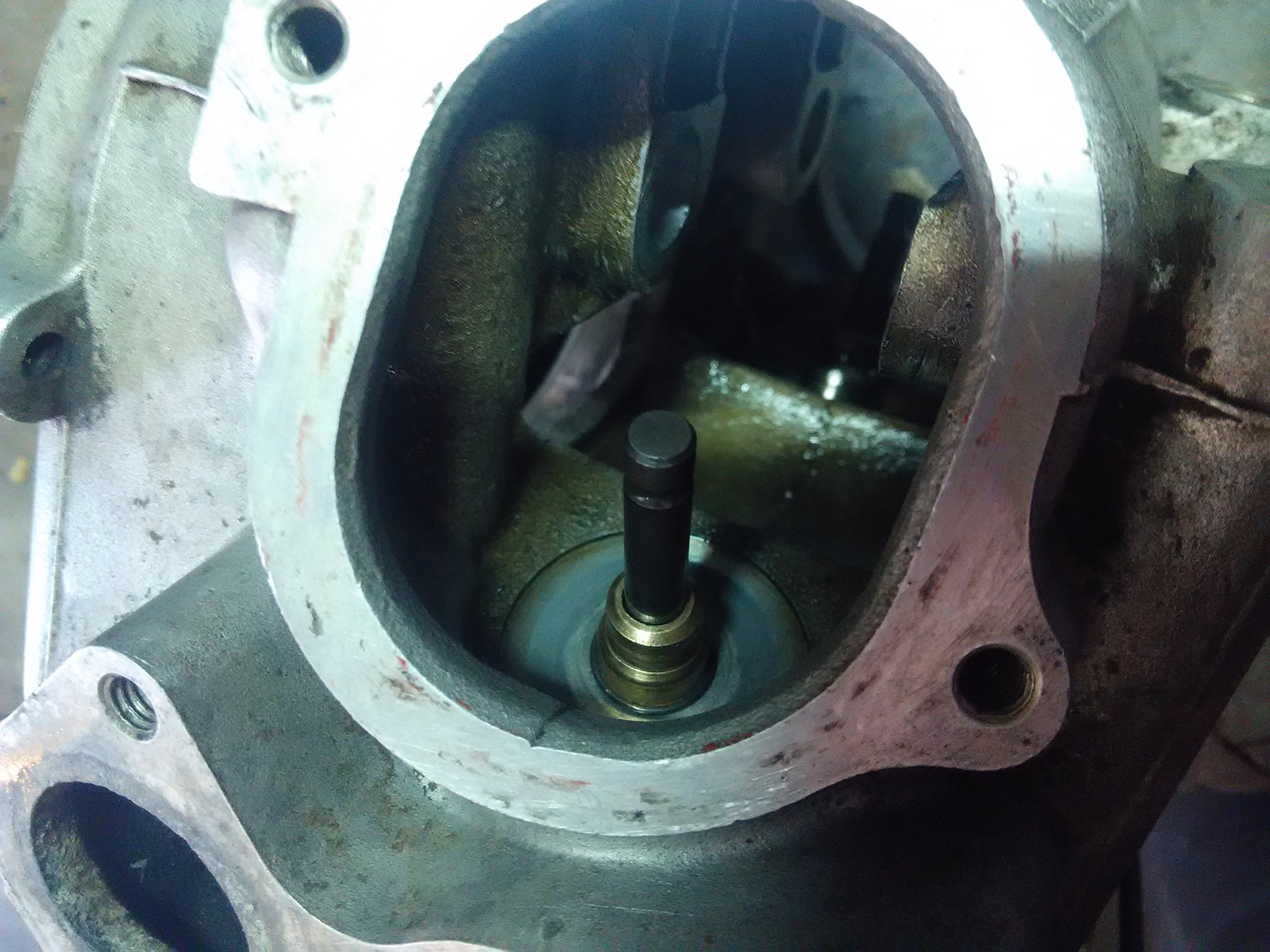

Поменял коленвал взборе.Затеял ремонт головки,выпресовал впускную направляющую.Почему-то убита больше чем выпускная.Родную быстро достать не реально,заказал с BMW,прийдет глянем.
А вот клапан,прогоревший и наваренный полуавтоматом(темный сегмент).Прошел 4,5тыс км-еще жив :D отправился на покой.

Сообщение benjoice » 07.03.2017, 17:20 »

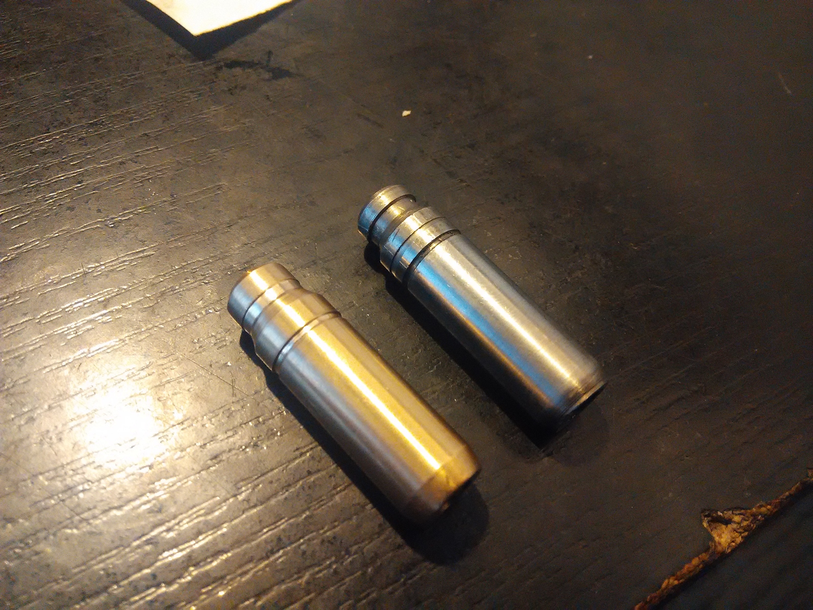

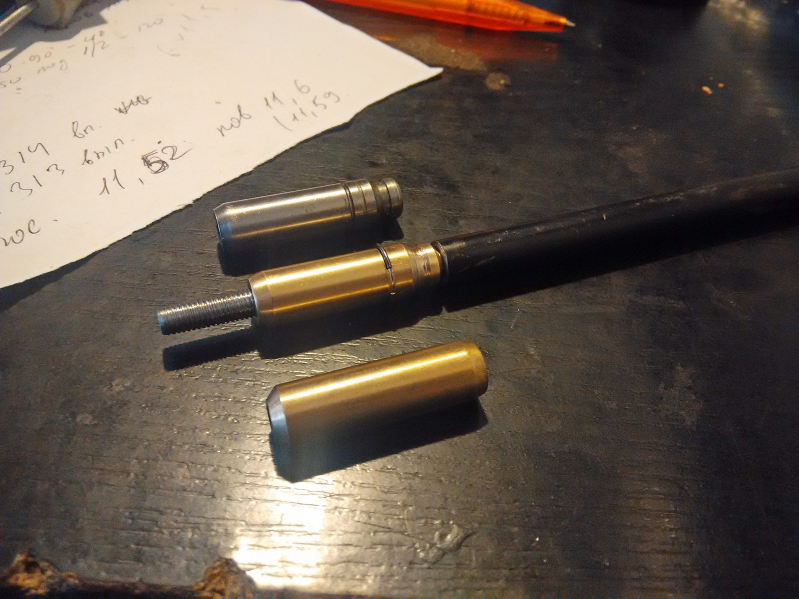

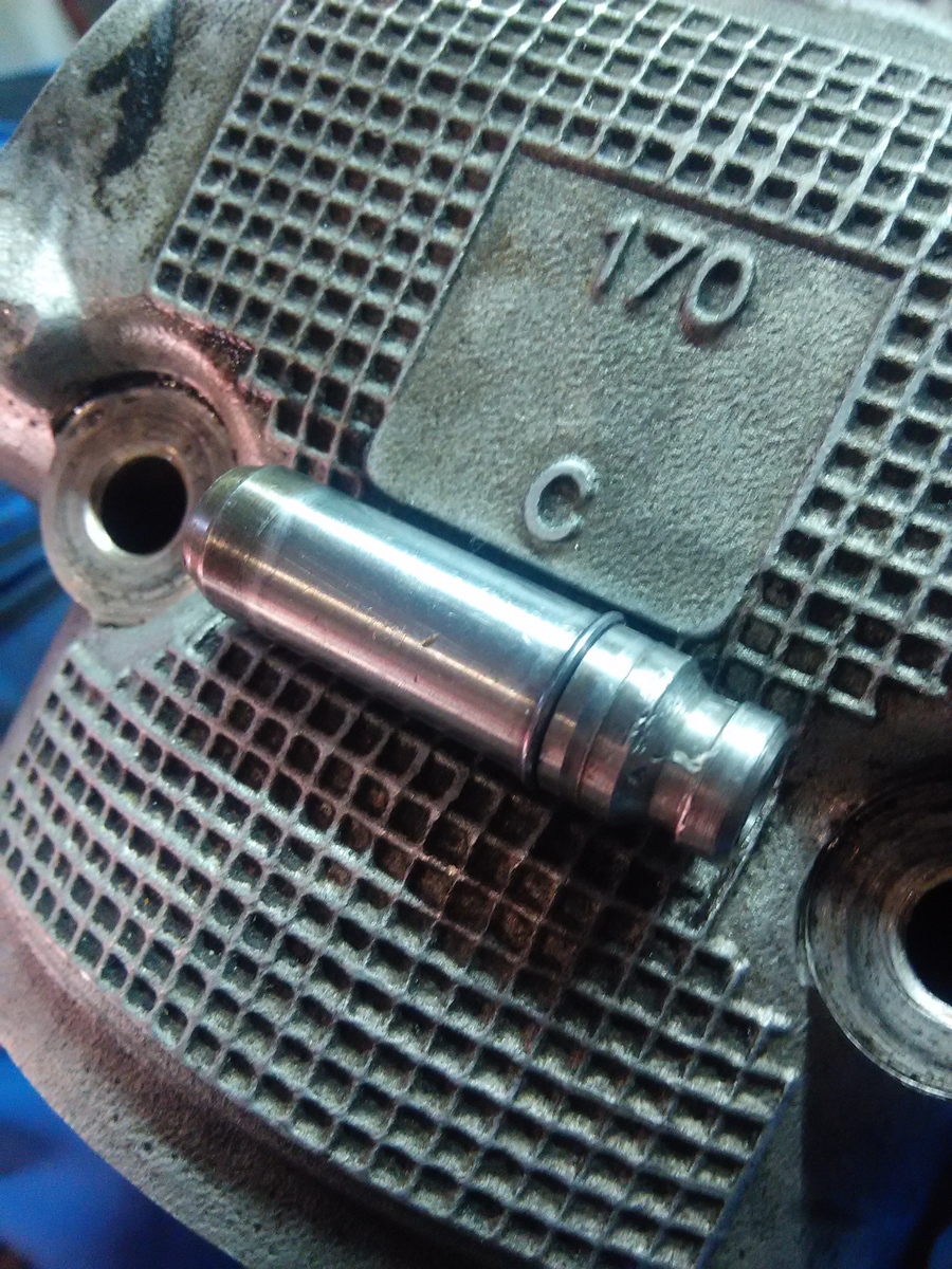

Пришли направляйки.Натяг норм,7соток,внутренний ок,длина на 4 мм меньше чем оригинал.
Ну и по форме как заготовка))Проточил.
Изготовив наставку,сегодня забабахал направляющую.Грел-студил вощла нормально.
Теперь головняк с прирезкой седел.
