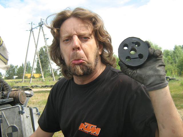

поліуретановими муфтами я закінчив торгувати майже два роки тому - власне коли реально почали вилізати глюки з муфтами на трасі. прошу вашій увазі фотку, на якій показаний мій результат експлуатації поліуретанових та резинових муфт ( резинові муфти "тєх времен"):
у двох словах: ідеальний варіант резина. поліуретан плавиться під час довготривалої їзди. крім того, поліуретан необхідно заливати відразу в обойму- бо він тупо злазить з обойми під час навантаження. при нешвидкій їзді в будь-яких умовах - тримається поліуретан на відмінно. резину тупо рве як тузік шапку. це все не вигадки чи домисли, а досвід мій, та досвід польських коллег, які вже ті фокуси давно знають.
пи.си:
додаю результат суворої есплуатації супермодної резинової муфти, які пробують виготовляти поляки.
власне муфта-
12 км бездоріжжя і результат-
у мене немає дівчини. дружина не дозволяє :(
