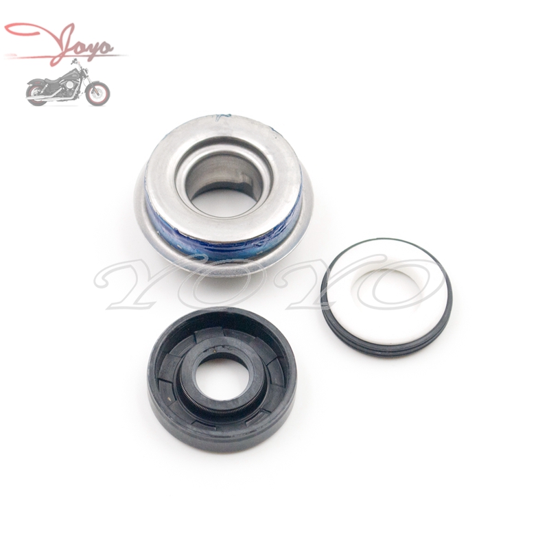

Сообщение -(ScoRpioN)- » 08.06.2018, 15:59 »
Судя по всему пропускает антифриз сальник помпы.
В нете в Украине не нашел предложений к продаже.
Нужен совет - у кого можно заказать?
