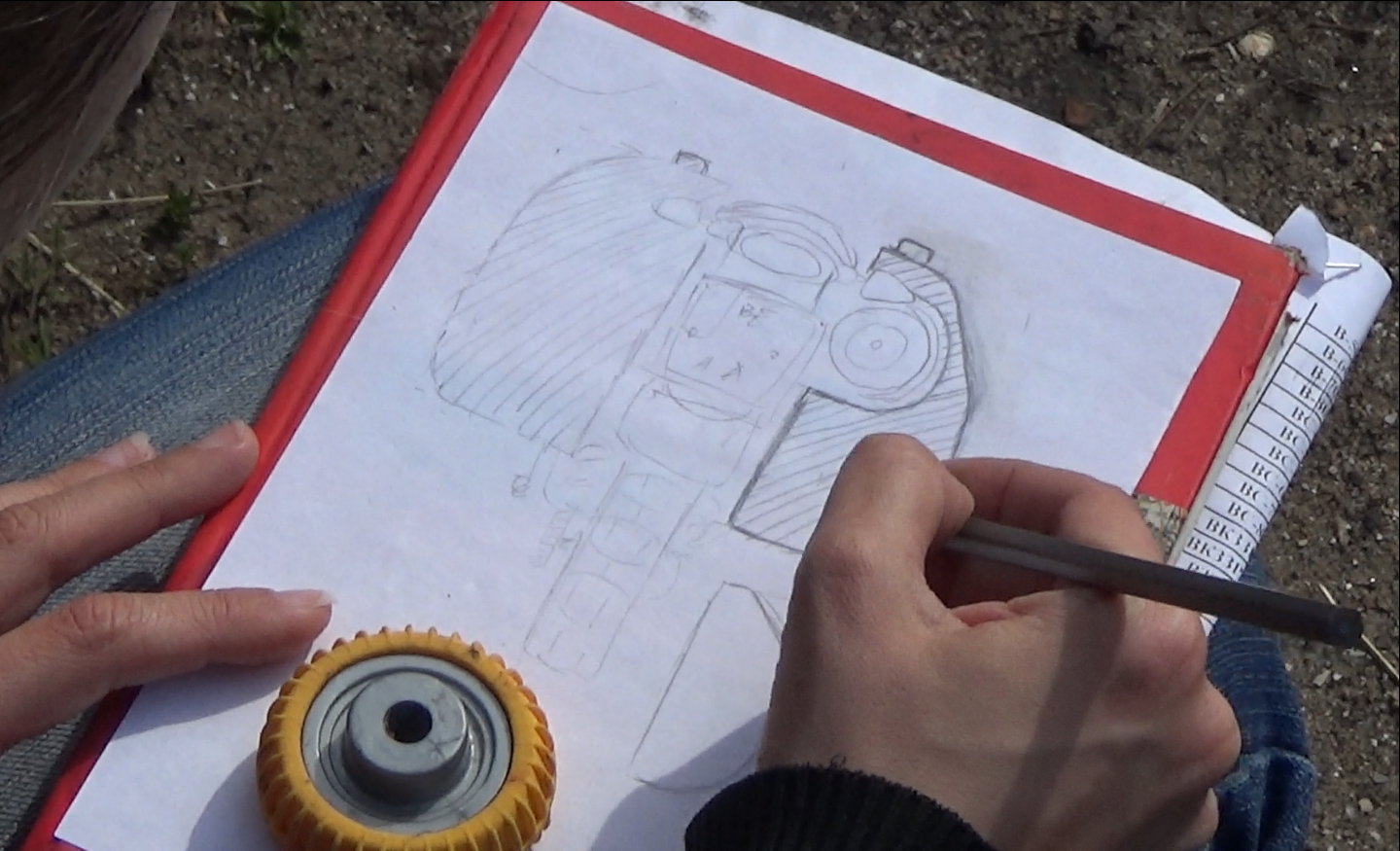

Захотелось мне как-то повесить на тогда еще мой врикс кофры. Текстиль - не прочно, кожа - мот будет похож на чоппер, а именно этого мне и не хотелось, хотелось стиль чего-то более дорожно-туристического (ну и сохранность вещей вызывала беспокойство). В итоге остались лишь жесткие кофры, но ничего, подходящего по дизайну, не нашла. Потратив пару вечеров на рисунки, наконец-то примерно определилась с формой. Но даже дизайн так и не был закончен: решилась-таки купить эндурик))

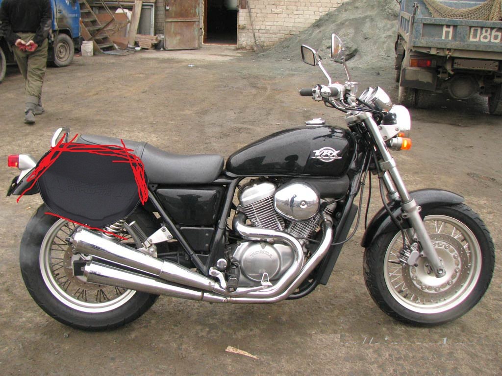

После смены мота проблема кофров осталась актуальна. Для моей новой сузы имеется достаточное количество кофров, подходящих по форме к внешнему виду, но идея сделать своими руками кофры все-таки не давала мне покоя. В итоге, за минут 20 набросала примерный проект вида сбоку (вид еще будет изменяться, но примерное направление есть), а пока подбираю материалы.

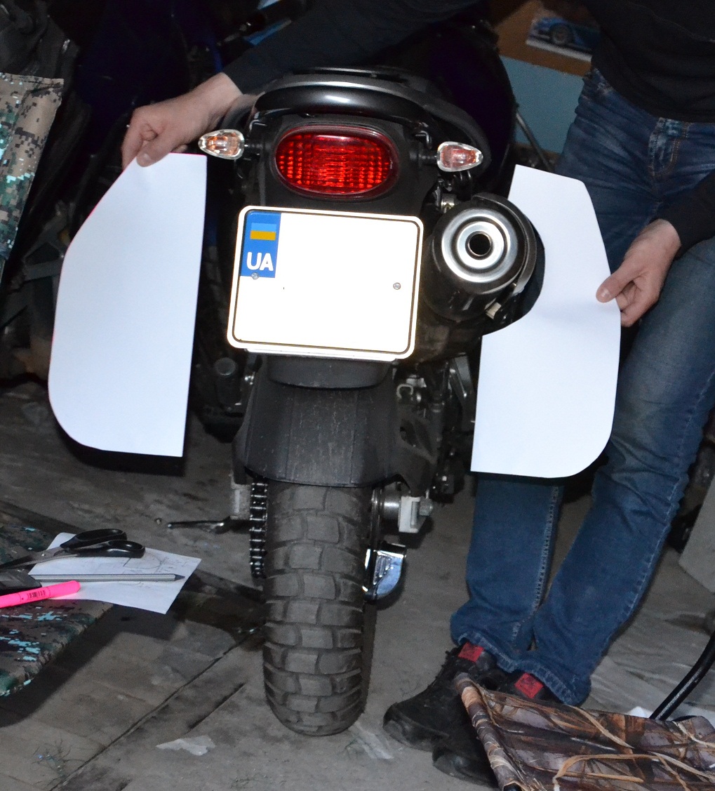

Вид сзади (изменяться уже врядли будет).

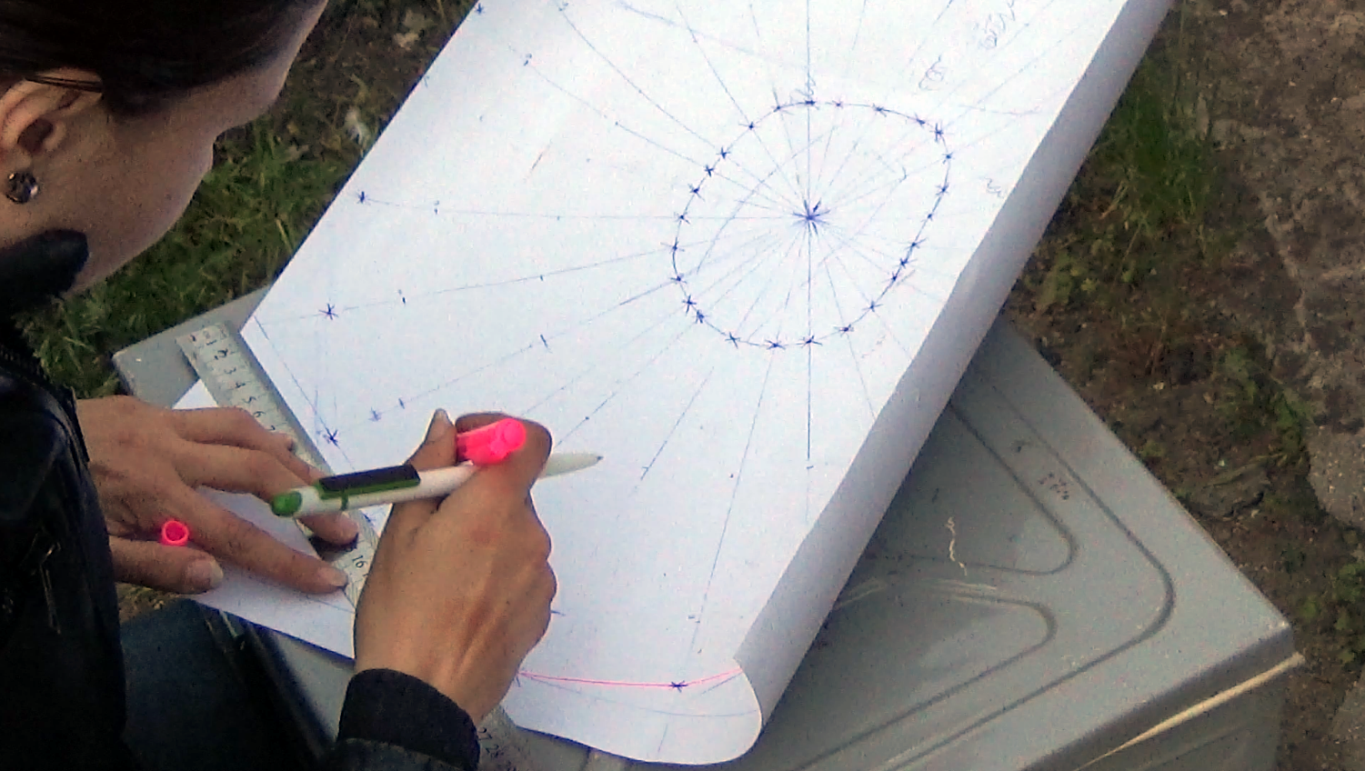

Распечатала рисунок на принтере и перенесла на бумагу. Метод работает, можно делать)
