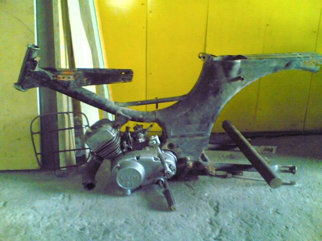

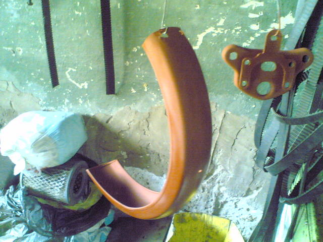

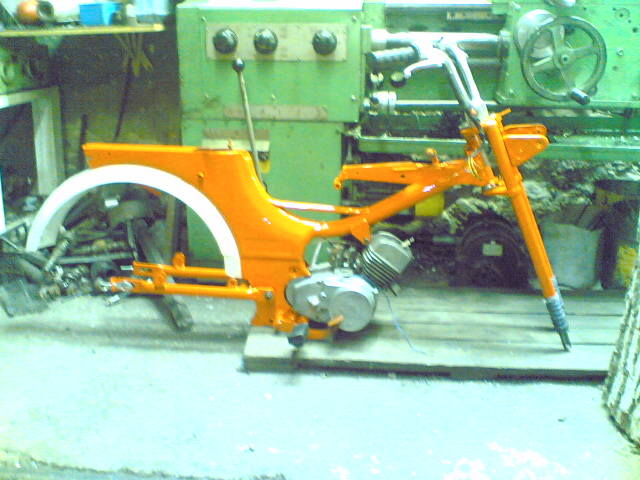

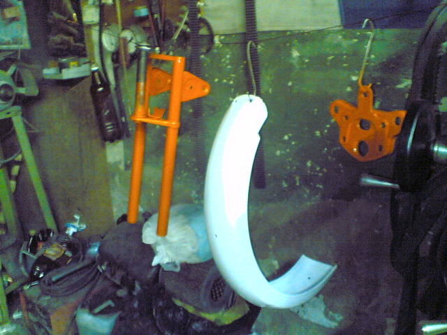

Вышел как-то погулять весеннем тёплым днем, пиная осенние листья, дыша зимним воздухом, совершенно случайно, забрёл на пункт приёма металлолома,
и увидел там из кучи хлама торчащий мопед. А мопеда у меня ни когда не было, а дикие воспоминания были..
И чувство лютой жалости испытал я к мопеду, вот увезут его в Турцию, и капец ему.
Тогда дал я денег корыстному приёмщику металлолома и пива бутылку недопитую, и вырвал, кряхтя, останки мопеда из кучи хлама и с собой уволок. домой. к себе. чинить. вот что вышло.
Жалко почти фсе фотки погибли вместе с "винтом" компа прежнего.
Что из фоток осталось-Изображение Изображение Изображение Изображение Изображение Изображение Изображение Изображение Изображение Изображение Изображение Изображение
Рама "Рига-22"
Мотор "V 501м"
Бак и седло - "Карпаты"
Такая вот "солянка" получилась. Теперь у меня есть свой мопед!!! :mrgreen1
